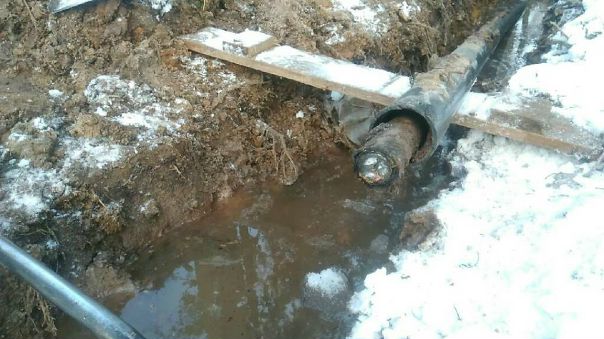

Андрей Валерьевич, я правильно понимаю, что эта авария, как и прошлая...
Андрей Валерьевич, я правильно понимаю, что эта авария, как и прошлая ноябрьская, вызвана выходом из строя соединительной муфты, а не обрывом кабеля? Я к тому, что в ближайшие годы возможно слабые муфты, которые будут выходить из строя поменяются и тогда, о чудо количество аварий сократится, потому что сейчас вы ставите новые муфты более качественно и ответственно. Кабель с ваших слов у нас хороший и просто так рваться не будет. И скажите, выходят из строя только старые муфты или вновь поменянные тоже?
Фото будьте добры
Фото будьте добры
[id29203841|Андрей], а есть уже сейчас информация по этим двум муфтам - "короткое"...
[id29203841|Андрей], а есть уже сейчас информация по этим двум муфтам - "короткое" или "обрыв" в них? что показали измерения лаборатории?
[id256358041|Ivan], да, это муфты. Ломаются только старые и слабые. Пока на новых,...
[id256358041|Ivan], да, это муфты. Ломаются только старые и слабые. Пока на новых, т. е. замененных, аварий не было. Кабель выходил из строя только под внешним воздействием (экскаватор).

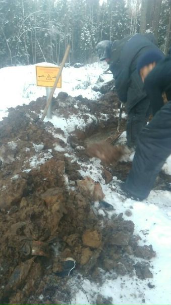

[id354065|Александр], смотрите. Место - у западной границы СНП.
И еще фото.
