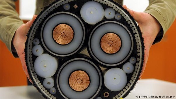

[id3354470|Игорь], к слову, и причём здесь медь ? Мы как то к этому относимся?

[id267626161|Sergey], жилы из алюминия что ли? медные они и способность передавать...
[id267626161|Sergey], жилы из алюминия что ли? медные они и способность передавать энергию обеспечивает контакт жил в муфте, изоляция и оболочка роли в этом деле не играет
[id3354470|Игорь], ещё раз причём здесь медь? Магистральный силовой кабель...
Магистральный силовой кабель люминивый, в природе меди столько нет чтобы такие кабеля медными делать. И закроем дискуссию.

[id267626161|Sergey], 1) Раньше без интернета приходилось рыться сутками в документации,...
1) Раньше без интернета приходилось рыться сутками в документации, теперь вся документация оцифрована и выложена в сеть, что, при умении работать с ней, резко ускоряет процесс.
Кудрин называл марку нашего кабеля, я ее забыл, напомните, посмотрим материал жил... Меди в мире хватает, силовые кабеля есть и медные и алюминиевые , сечение алюминиевого для передачи 5 мвт на 7 км не слишком ли большое выходит? я никогда не применял алюминий. В городе подключали свое здание, тянули кабеля по 2 км ( Кушелевка) - медный кабель использовали- это точно. По делу- что у алюминия нет линейного расширения?
Просто я его применения в проектах с которыми имел дела не видел уже лет 20!!!
2) Ваше замечание ко мне было, что на кабелях термокомпенсация линейного расширения не нужна и она не применяется, так же как не применяется компенсация подвижек грунта в районе муфт. А я несу полный непрофессиональный бред.
Вы не правы и я абсолютно вежливо и корректно в обсуждении, показал ссылки на технологию укладки кабелей.
И никакого отношения материал кабеля к сказанному выше не имеет, ну подставьте в формулу к-т для алюминия, но технологию это не меняет.
