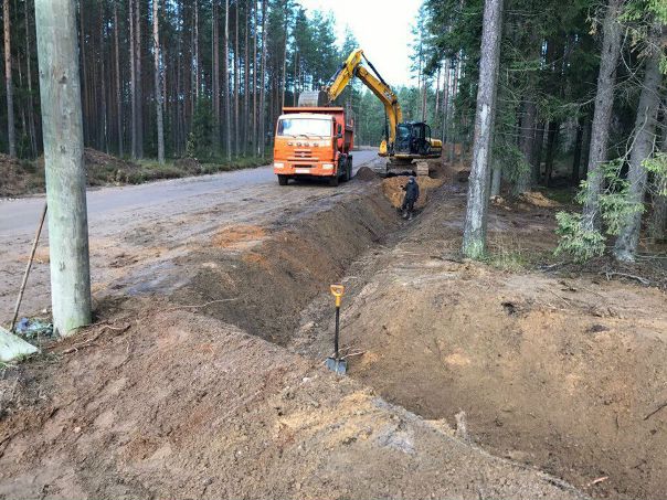

Продолжаем работы по устройству канав дороги у поста N2.
Сообщение phpbbvk » 21 окт 2017, 17:00

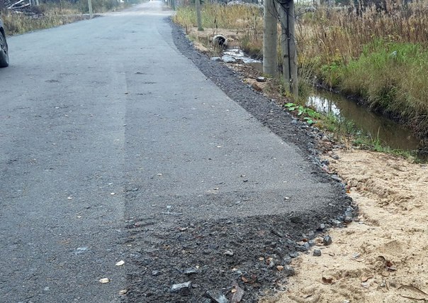

[id298608988:bp-70994257_5721|Анна], да у нас асфальт уже!!!
Сообщение phpbbvk » 21 окт 2017, 23:57

[id371049128|Земельный], хорошо там у вас!!!!!
Сообщение phpbbvk » 22 окт 2017, 02:08

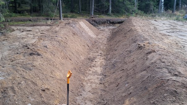

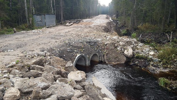

Осмотрели площадку строительства и выявили следующий объем проведенных...
Сообщение phpbbvk » 23 окт 2017, 11:11
Осмотрели площадку строительства и выявили следующий объем проведенных работ:
1. На основном участке дороги произведена выторфовка и устроена насыпь высотой до 2,8м; края насыпи выполняют функцию глиняного замка, что предотвращает подмыв основного тела насыпи и возможное разрушение основания дороги.
2. В соответствии с требованием таблиц СП, осуществляется просушка насыпи для достижения значений влажности в долях от оптимальной, которые позволят осуществить дальнейшее уплотнение грунтов земляного полотна.
3. Ширина поверхности земляного полотна насыпи в среднем 8м, поверхность выполнена с устройством уклона для отвода с полотна атмосферных осадков
4. Для предотвращения размыва и смыва насыпи на участке поймы Серебряного ручья произведена отсыпка и уплотнение боя бетона фракцией до 1м с заполнением пустот ЩПС. Устроены водопереходы для движения машиностроительнй техники.
5. Выполнены работы по устройству водоотводящих канав с разуклонкой в две противоположные стороны. Видно, что периодически проводятся работы по очистке канав. Проходящая по водоотводной канаве вода существенно не влияет на просушку насыпи до необходимых значений. Отметки канавы планируется подкорректировать с учетом наблюдения за текущей ситуацией.
6. Подъезд со стороны СНП к насыпи выполнен в твердом покрытии , спланирован и утрамбован
7. Произведена подготовка лесоматериалов для последующей передачи их Лесхозу в соответствии с проектом освоения лесов. В связи с этим, примерно на 50м до примыкания к существующей дорогие отсыпка насыпи земляного полотна не произведена, так как зона используется для обеспечения подъезда тяжелой техники к месту складирования древесины.

В настоящий момент, в соответствии со строительными нормами, после...
В настоящий момент, в соответствии со строительными нормами, после пробного уплотнения земляного полотна, в работах установлен технологический перерыв для завершения процессов консолидации грунтов. Основные работы могут быть продолжены после его окончания.

Также, осмотрели канавы на у второго КПП. По ним, как уже указано выше,...
Сообщение phpbbvk » 23 окт 2017, 11:25
Также, осмотрели канавы на у второго КПП. По ним, как уже указано выше, произведены строительные работы. Канавы расширены, сформированы.
